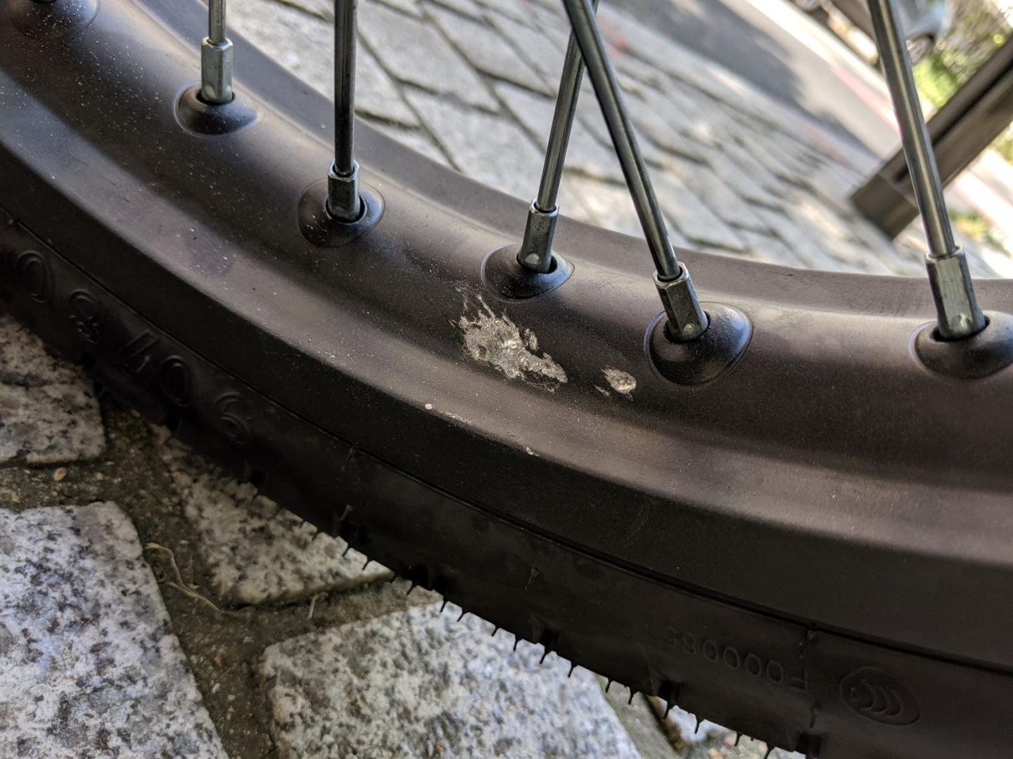

    • Rayures sur la jante avant –> j’ai trouvé ça étrange, comme si quelqu’un s’était payé un trottoir alors que j’ai été le premier à conduire le modèle d’essai

    Je rebondis sur les jantes rayées, mal équilibrées, et ou non conformes au modèle choisi à la livraison ( moi j’ai une baton et une alu )…
    Est-ce que l’on sais quand on peut espérer recevoir la nouvelle jante avant promise par nos revendeur ?
    • Cette réponse a été modifiée le il y a 6 années et 4 mois par xavier.
    #14120
    @maquette
    Il va falloir te rapprocher de ton revendeur pour qu’il demande à Soco France.
    Il semblerait que, pour l’instant, aucune roue n’ait été remplacée !

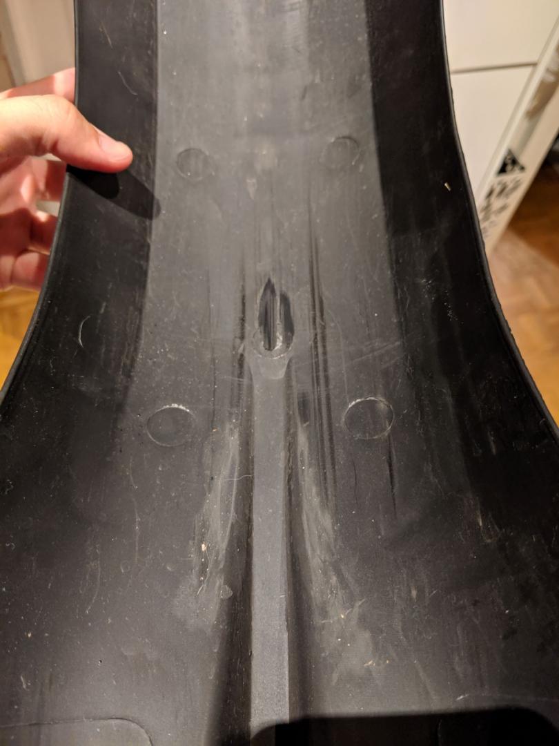

    • Garde boue qui frotte légèrement . Je vais tenter de fraiser les trous de fixation  vers le bas afin de le remonter un peu. (Quid d’un changement de pneu pour une autre marque? Au vu de la marge il n’y a pas intérêt à ce qu’il soit légèrement plus gros…)

    • Jante avant abîmée à la livraison (comme toutes les TC MAX d’après mon revendeur). Soco ne livrera une nouvelle jante qu’aux personnes qui se plaignent (toujours d’après mon revendeur).

    roue
    gardeboue

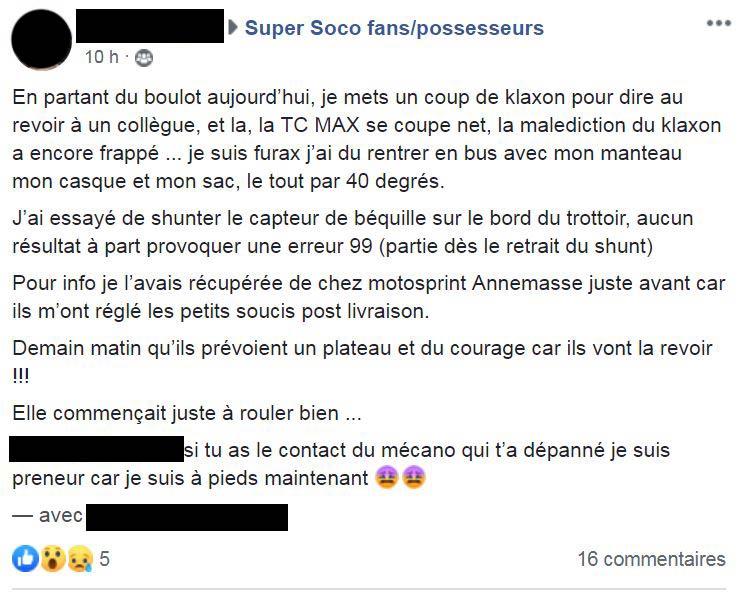

    -La moto s’est mise en mode parking suite à un coup de klaxon, à l’arrêt: Impossible de revenir en mode ready. Même un shuntant la béquille. -> Le capteur béquille a été remplacé. Le magasin m’a gardé la moto deux semaines pour ce souci. Le souci ne venait pas du capteur au final, mais le magasin n’a pas voulu me dire ce qu’ils ont fait.
    -Les vis sont trop serrées: -> ils ont du disquer la vis du capteur de béquille.
    -Bon, maintenant j’ai le souci inverse. La moto reste en « ready », même béquille mise. -> Pour l’instant je roule comme ca, mon revendeur est en vacances. Mais comme la première fois, je soupçonne un bug du contrôleur.
