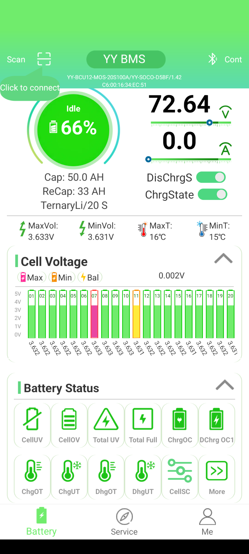

    L’application du BMS n’affiche que du vert :
    BMS
    D’ailleurs le % descend drastiquement, ce matin elle était à 75%.

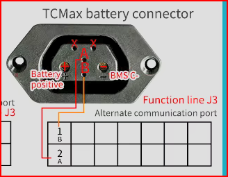

    C’est probablement la communication entre BMS et le chargeur qui se fait mal.
    C’est une liaison série RS485 avec un fil de données « A », un fil de données « B » et une masse (GND). Sur le connecteur de la batterie coté moto, les petits connecteurs au centre forment un T inversé, le fil « B » est la base inférieure du T, le connecteur « A » est le suivant. Les 2 se trouvent entre les 2 gros connecteurs du + et -.
    Vérifier sur ton BMS si ces 2 fils arrivent bien au bon endroits (ou s’ils ne sont tout simplement pas inversés) , et si la communication est bien en RS485.

    Je viens de contrôler et j’ai bien suivi ce schéma de câblage :
    cablage connecteur

    Toutefois, en continuant de tester je me suis aperçu que le problème semblait venir de la connexion bluetooth :
    • jusque là j’avais uniquement branché le chargeur en regardant les informations sur l’application et je rencontrais le problème
    • je ne sais pas trop pourquoi mais ce soir j’ai rebranché le chargeur et j’ai éteint l’application YYBMS : résultat la charge se faisait en continu sans problème !
    J’ai donc laissé un peu charger la batterie (passé de 60 à 70%) et ça semble avoir tenu. Lorsque je suis revenu j’ai reconnecté l’application YYBMS et la charge a recommencer à déconner.
    Vous avez déjà utilisé l’application YYBMS tout en chargeant/utilisant la batterie sans problème ?

    En fait le port bluetooth utilise probablement la même interface série que le port de communication du BMS, même s’il y a 2 connecteurs distincts.
    Ce qui fait qu’effectivement, le BMS peut communiquer avec l’un ou l’autre, mais pas les 2 en même temps.
    Si à part ça tout fonctionne bien, c’est pas bien grave.
