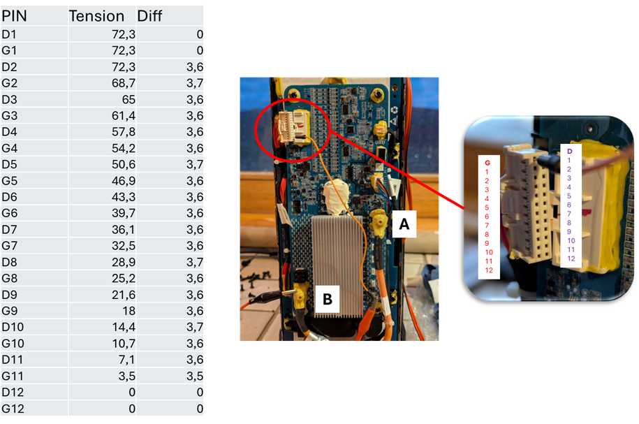

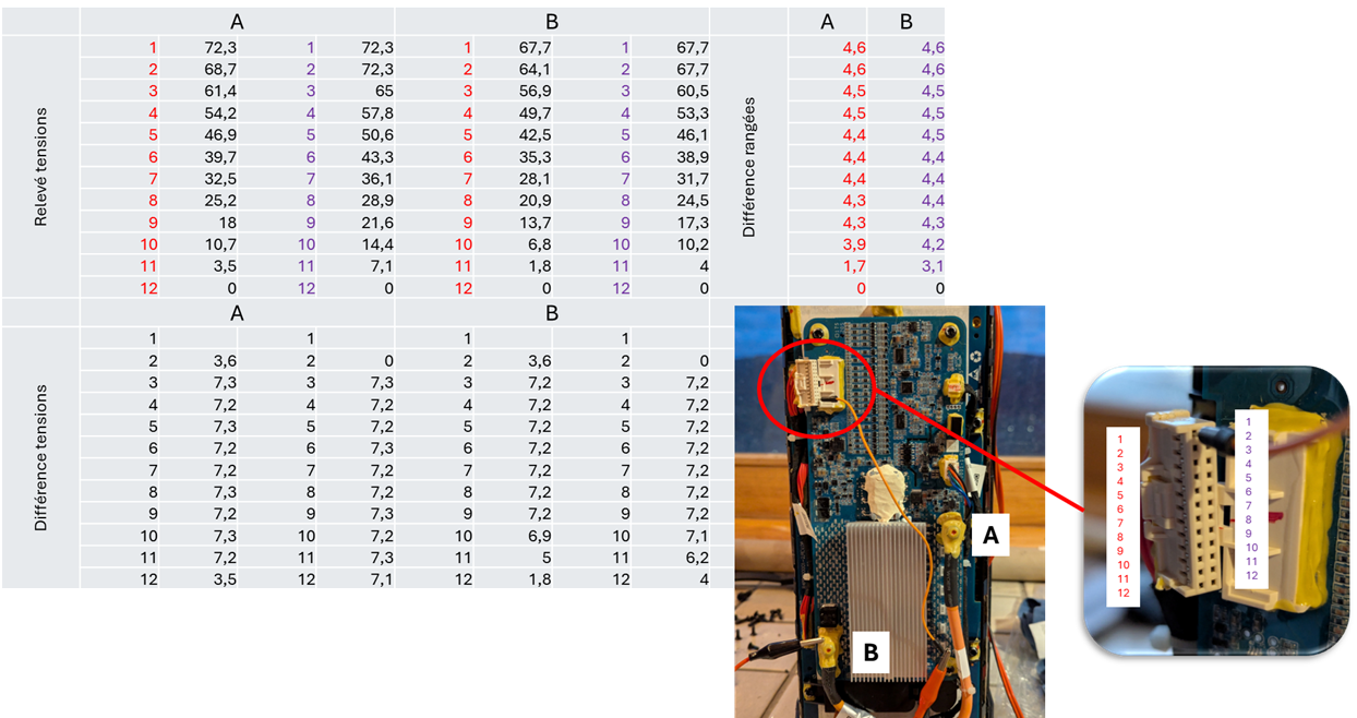

    Merci Didier pour ce retour. De mon côté j’ai démonté la batterie pour prendre des tensions et voici le résultat :
    tensions batterie
    Et voici les explications :
    • A et B sont les masses sur lesquelles je me suis mis pour faire les relevés. Vue la couleur des fils je pensais que c’était fiable mais j’ai remarqué que la tension variait selon la connectique choisie, j’ai donc fait deux relevés différents.
    • J’ai noté de 1 à 12 les points de tension relevé sur le connecteur à 24 broches avec un code couleur pour la rangée de connecteur. Les relevés de tension sont dans la partie en haut à gauche du tableau.
    • Comme les tensions relevées ne m’évoquaient pas grand chose, j’ai fait quelques soustractions. D’abord la différence de tension entre les connecteurs deux à deux (partie en bas à gauche du tableau) et une différence entre les deux mesures de tension dans la partie en haut à droite du tableau (par exemple pour le PIN 1 rouge j’ai fait la différence entre la tension prise en A puis la tension prise en B et ainsi de suite).
    Cordialement, Loïc

    Bon, je viens de réfléchir un peu : si les éléments sont en série ne faut-il pas mesure plutôt comme ça ?
    tensions série

    #23051
    Vincent
    • Messages : 122
    @vincer1
    Salut,
    Donc bonne nouvelle, les tensions et donc les éléments 18650 sont OK.
    C’est donc à priori le BMS et/ou ses connexions qui posent problèmes.
    Bien vérifier les soudures et les connexions, normalement tu devrais obtenir une tension totale de 72,3V.  Si sur les 2 grosses bornes de » sortie » du BMS tu as toujours 44V, il a vraisemblablement un soucis.
    Un BMS compatible se trouve pour environ 50 € (hors livraison) sur les sites de discount. Par contre comme le dit Didier, remplacer soi-même un BMS requiert des connaissances et du savoir faire pour connecter correctement tous les éléments dessus (éléments de la batterie, sondes de températures…).
