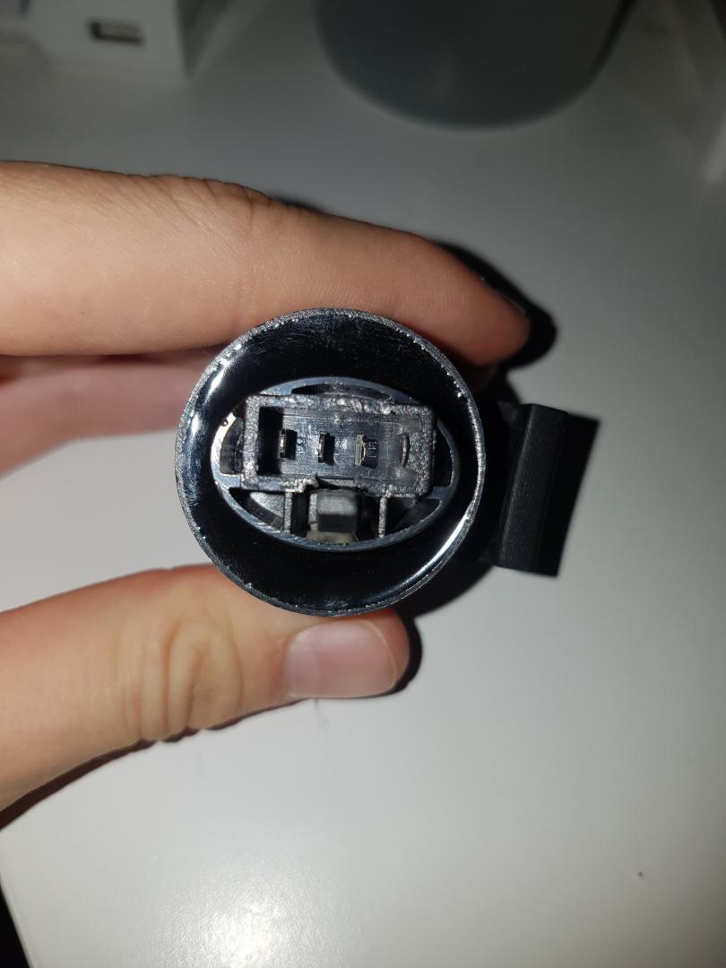

    Pour sortir la centrale il faut couper l’élastique ? Car sinon je sais pas comment faire l’endroit est trop exigu.
    #13132
    @to04 : si tu coupes l’élastique, il n’y aura plus rien pour tenir la centrale. On peut sortir la centrale sans le couper, je l’ai expliqué dans le tutoriel que je t’ai mis en lien au dessus.
    #13133
    Cest bon jai réussi voila les photos de la centrale @grumpyrider.
