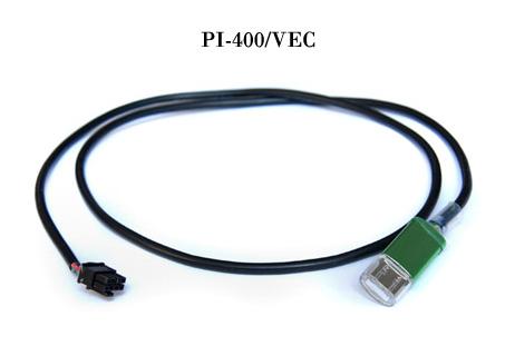

    @nackophilz
    Via l’un de leurs câbles cela pourrait être possible ? Je vois qu’ils ont des câble à mettre directement sur le contrôleur et un autre que l’on peut brancher sur un 4 pin .. Ce pourrait être une piste je pense 🙂

    #8813
    Clément
    • Messages : 91
    @nackophilz
    Excuse moi Al,
    Ce que je voulais dire c’est que Golden Motor vend un câble qui pourrais à mon sens ce brancher sur le connecteur du module bluetooth : PI-400_VEC
    C’est la bonne connectique non ? 🙂
    #8815
    Malheureusement, ce type de câble ne peut pas fonctionner pour 2 raisons. Le protocole de communication  n’est pas du RS 485. Ça doit être du Rs232 ou de L’ART.
    Et le connecteur ne peu pas s’adapter au connecteur du module bluetooth qui est beaucoup plus gros.
