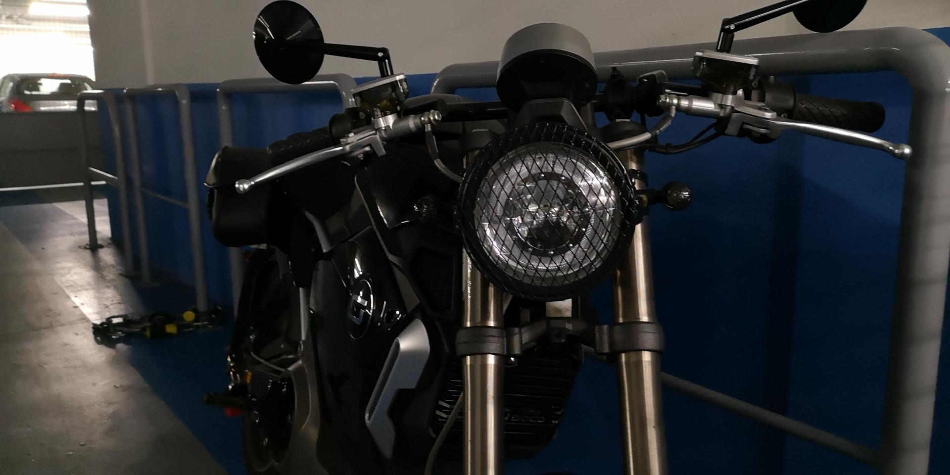

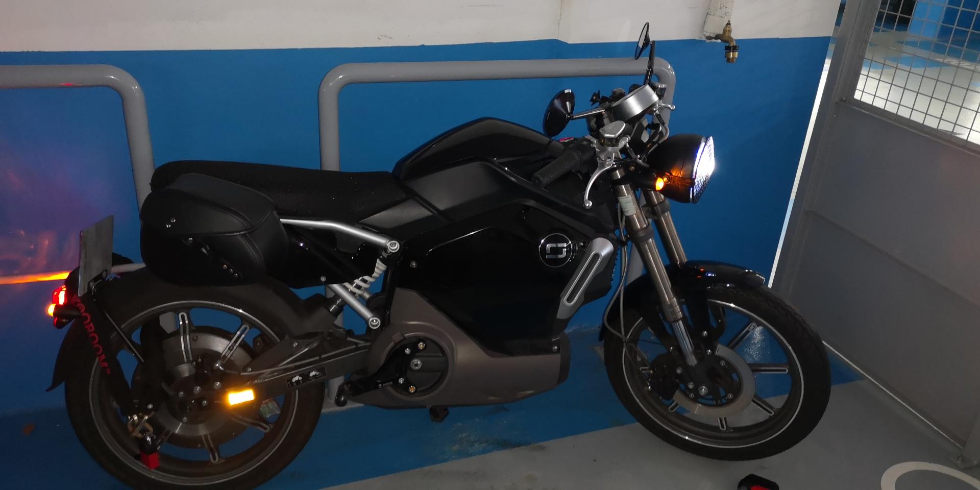

    Suite à la panne de ma centrale clignotant, j’en ai profité pour passer un commande au père Noël.
    Centrale clignotant identique dans la forme que celle d’origine disponible sur Amazon :
    https://www.amazon.fr/Blink-Naraku-donateurs-Digital-Kymco/dp/B00ANLG1NG/ref=redir_mobile_desktop?_encoding=UTF8&psc=1&ref=yo_pop_d_yo_pop_d_pd_t2
    Identique dans la forme, il n’y a pas besoin de remplacer la connectique et de refaire les cosses. Elle est aussi plus silencieuse par contre la fréquence de clignotement est moins rapide.
    Remplacement des clignotants :
    https://www.modification-motorcycles.com/clignotants-micro-obus-noirs-mm,fr,4,CLIGNOTANTS-MOTO-MICRO-OB-913959.cfm
    Remplacement des retro (j’aimais beaucoup les miens mais ils étaient trop courts et trop petits et ne servaient à rien au final) :
    https://www.modification-motorcycles.com/retroviseur-rond-noir-montana-highsider,fr,4,HIGHSIDER-MONTANA-EUROPA-301-016.cfm
    Voila ce que ça donne :

    Ça a toujours autant de chien.

    Très sympa ! !
