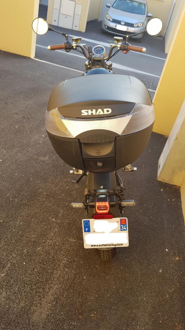

    Je ne sais pas encore si ce sont les écrous qui sont tombés, ou si c’est ma pièce intermédiaire qui s’est cassé.
    Ce matin, j’étais trop sous le choc pour analyser le problème (et surtout trop en retard pour m’attarder sur le problème : en métro  c’est plus long qu’en moto ! ).
    #10697
    Le problème est encore plus grave que prévu.
    J’ai perdu également le catadioptre ! La partie plastique est cassée juste en dessous du feu.
    20190519_105312_compress88
    Donc va falloir bricoler !
    Et surtout, attention à tous ceux qui mettent leur plaque en dessous du feu stop, ce n’est pas solide. Sans doute que le poids de ma plaque intermédiaire a favorisé la casse, mais même avec une simple plaque, ça peut fragiliser et donc casser !

    Salut @dams,
    Crois tu pouvoir me fournir un schéma détaillé d’un support permettant l’integration de la plaque,  du feux stop, des clignotants, de la plaque inversée et du catadioptre?
    L’idée étant de travailler sur un support imprimé en 3d.
    #10723
    J’ai pas encore eu le temps d’y réfléchir aujourd’hui.
    Mais de quel moyen disposes tu (taille matière ?) ? Car si on part sur une pièce sur mesure, je te fournis un 3D direct …
    #10724
    J’ai un volume d’impression de 23x23x23cm. Pour la matiere, de l’ABS noir me semble tout indiqué. Pas de soucis j’en ai.

    En solution temporaire, j’ai acheté de quoi installer la plaque en latéral, et un catadioptre à coller. Peut-être que ce sera suffisamment esthétique 🙂
    La plaque devrait arriver courant de la semaine. J’espère pouvoir re-rouler le WE prochain !
    Les petites LED sont commandées, mais mettent 2 semaines à arriver.

    À mon tour, je partage mes photos de la modification de la plaque d’immatriculation, puisque j’ai été confronté au même problème que vous, pour installer le porte-bagage et le top case. Un grand merci à @dams pour ton tuto qui m’a beaucoup aidé !
    Comme toi, j’ai récupéré un morceau de tôle (d’une imprimante) pour faire un support et la prochaine étape, c’est le rajout des 2 leds commandées sur Amazon, avec le nécessaire pour le branchement :
    https://amzn.to/37A3n8N
    https://amzn.to/34k2SxC
    https://amzn.to/2OiRFI5
    Pour finir, je vais peindre certainement la tôle en noir.
    Encore un grand merci à toi !

    Bonjour ! À mon tour, je partage mes photos de la modification de la plaque d’immatriculation, puisque j’ai été confronté au même problème que vous, pour installer le porte-bagage et le top case. Un grand merci à @dams pour ton tuto qui m’a beaucoup aidé !
    Sauf erreur tu l’as monté exactement pareil que Dams
    Et le système de Dams ça a cassé
    Pourquoi ne pas simplement riveter la plaque sur le garde boue, avec des grosses rondelles derrière
    A moins qu’il n’y est pas assez de place entre la roue et le garde boue, mais avec des rivets pas trop long 10 mm d’espace serait suffisant (car les rivets prendraient 5mm)
    Autre chose la plaque mise en dessous du feu on gagne un max au niveau profilage (prise au vent)
    Ca m’intéresse car j’ai commandé ma TC MAX directement avec le porte bagage
    #11102
    @yannbay, @david
    Je confirme que mon montage n’a pas tenu (700 km quand même ). C’est la pièce plastique qui cassé, par fatigue.
    J’ai refait un montage provisoire avec du scotch, du fil de fer (donc limite), et c’est pour ça que je ne partage pas …
    Mais je bosse sur une nouvelle pièce, à imprimer en 3D. Elle se  fixera avec les clignotants. L’objectif est d’avoir fini le 3D fin de semaine prochaine.
    Je vous tiens au courant !
