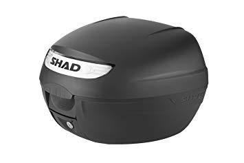

    Au final j’ai choisi le top case shad sh26 et pour le porte bagage j’ai choisi Basetao pour environ 75 euros avec livraison DHL .

    #10056
    Salut @to04
    Avec DHL, tu as des frais de douane en plus.
    Il y a un  » accord  » entre DHL et les douanes chinoises :DHL s’occupe des formalités douanières, donc tu peux pas y couper.
    Sont-ils compris dans tes 75 EUR ?
    #10079
    @dams je crois que oui mais sinon pour 24 euros (prix du porte bagage)je pense pas que les frais de douane sont  trop élevé
    • Cette réponse a été modifiée le il y a 6 années et 11 mois par T4.
    #10146
    Je viens de recevoir mon porte bagage il est partie de Hongkong hier et est arrivé aujourd’hui . Pas de frais de douane supplémentaire . Payé 75 euros fdp inclus
