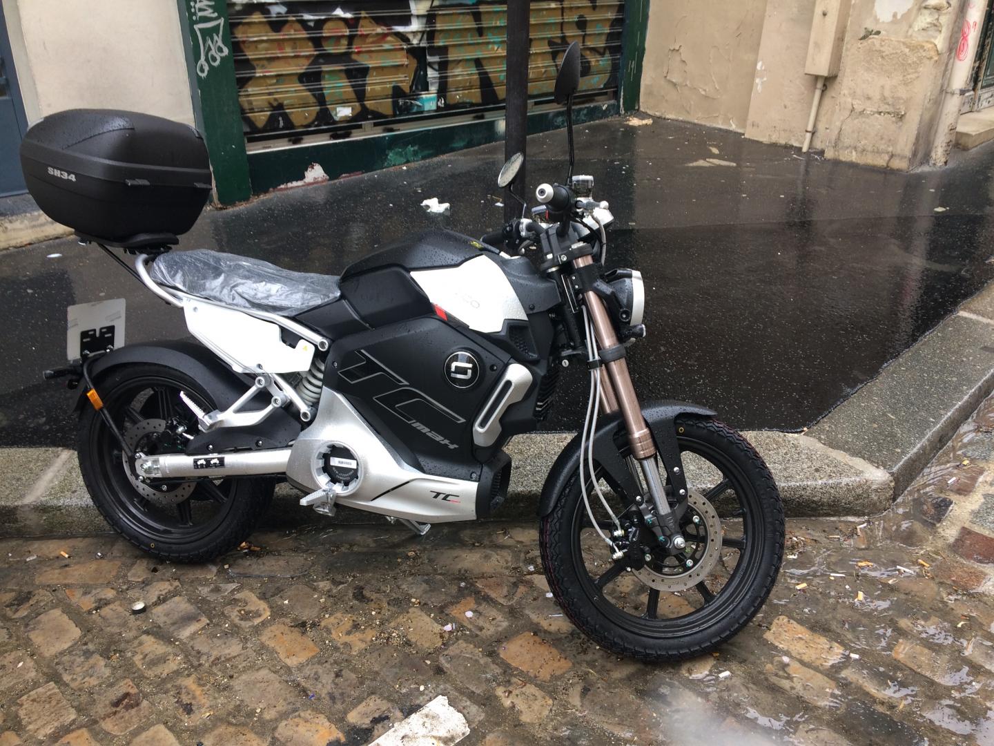

    Après 15 jours d’attente because confinement, j’ai enfin récupéré ma TC max modèle 2020 …J’avais testé le modèle 2019 et c’est vrai que la 2020 a plus de pêche.
    Mode 1 : 50 km/h compteur
    Mode 2 : 80 Km/h compteur
    Mode 3 : 100 km/h compteur
    C’est parfait pour moi qui commute entre Paris et proche Banlieue
    Petit test au GPS ce matin (7/04) : vitesse max GPS 92.5 km/h, 97-98 km/h compteur
    PS. je pèse 77 kgIMG_1998
    • Cette réponse a été modifiée le il y a 5 années et 11 mois par Frédéric. Raison: Log GPS 07/04
    #18890
    Dap
    • Messages : 59
    @dap35
    Cool. C’est ce que m’a dit le concessionnaire local.
    Tu as mis quoi le support top case shad ? Ca te parait pas mal ? Tu l’a monté toi même ?
    Je pense prendre la même dès que je pourrai sortir
    #18891
    Frédéric
    • Messages : 25
    @fredwcs
    C’est un support SHAD spécial TC / TC Max que j’ai fait monter (75 € mais on peut le trouver un peu moins cher sur certains sites)

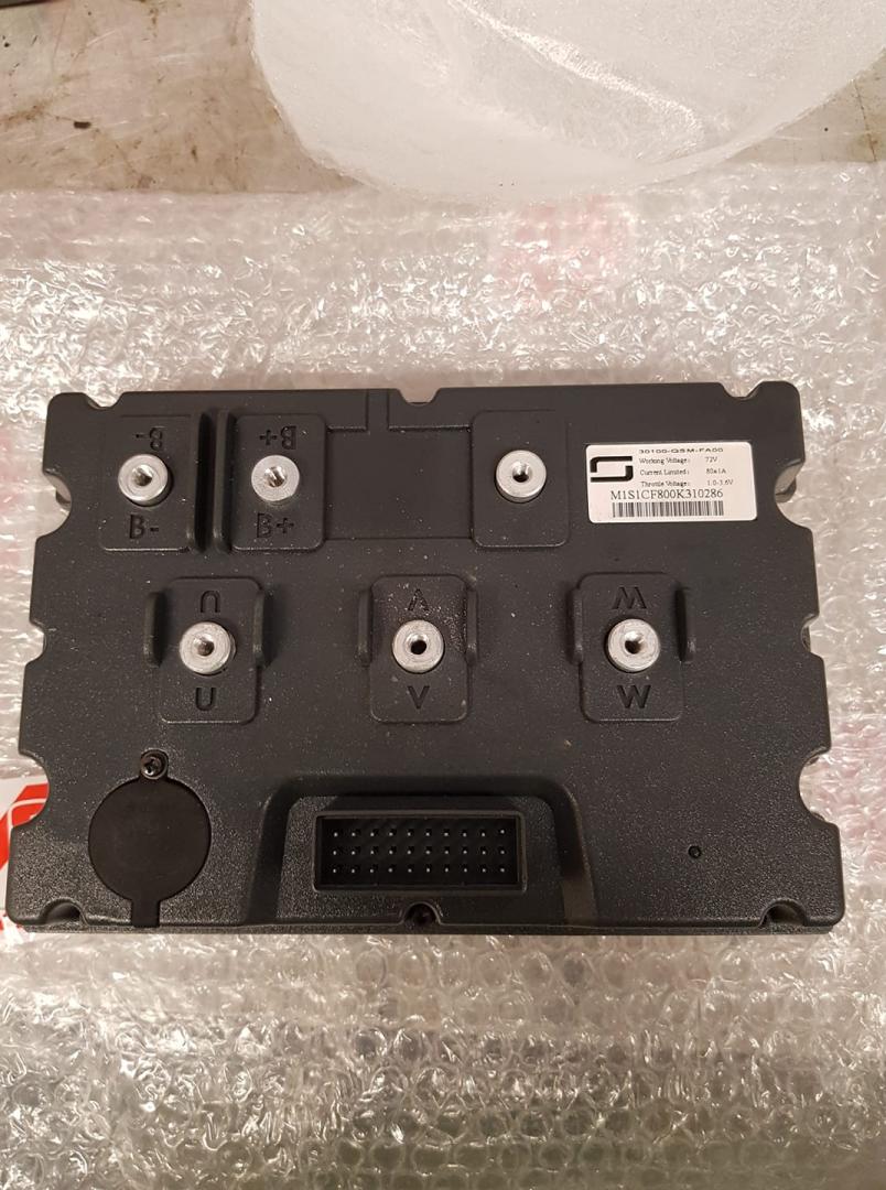

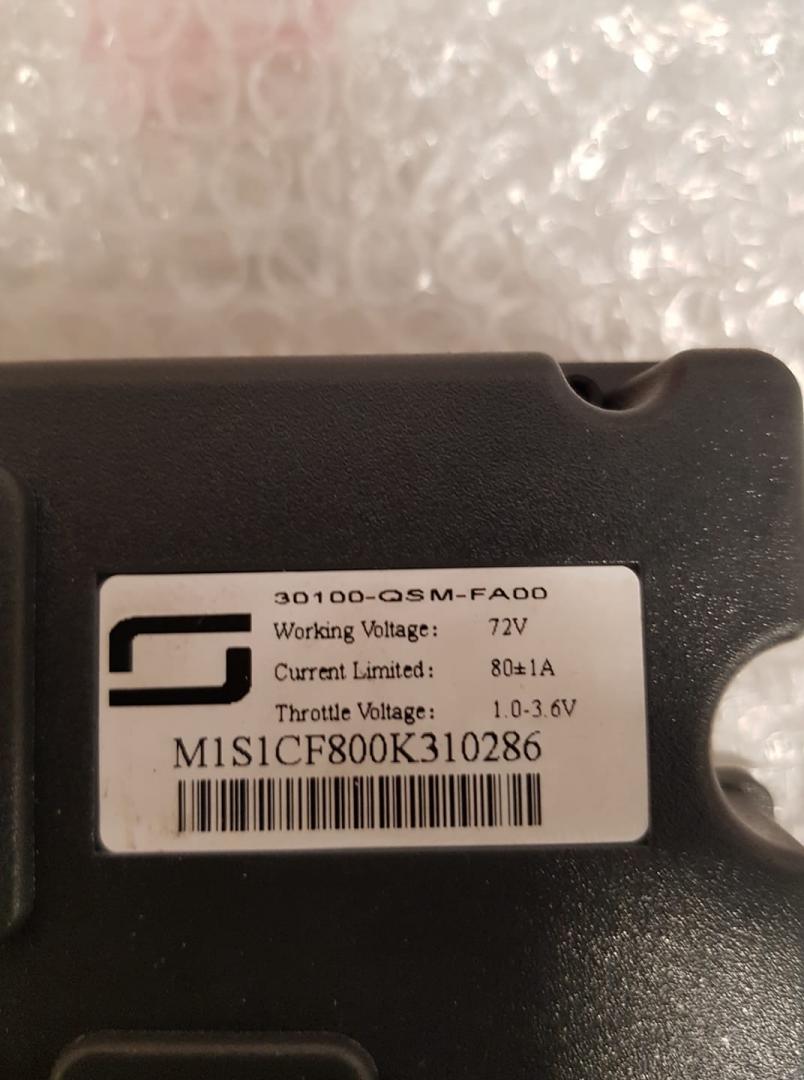

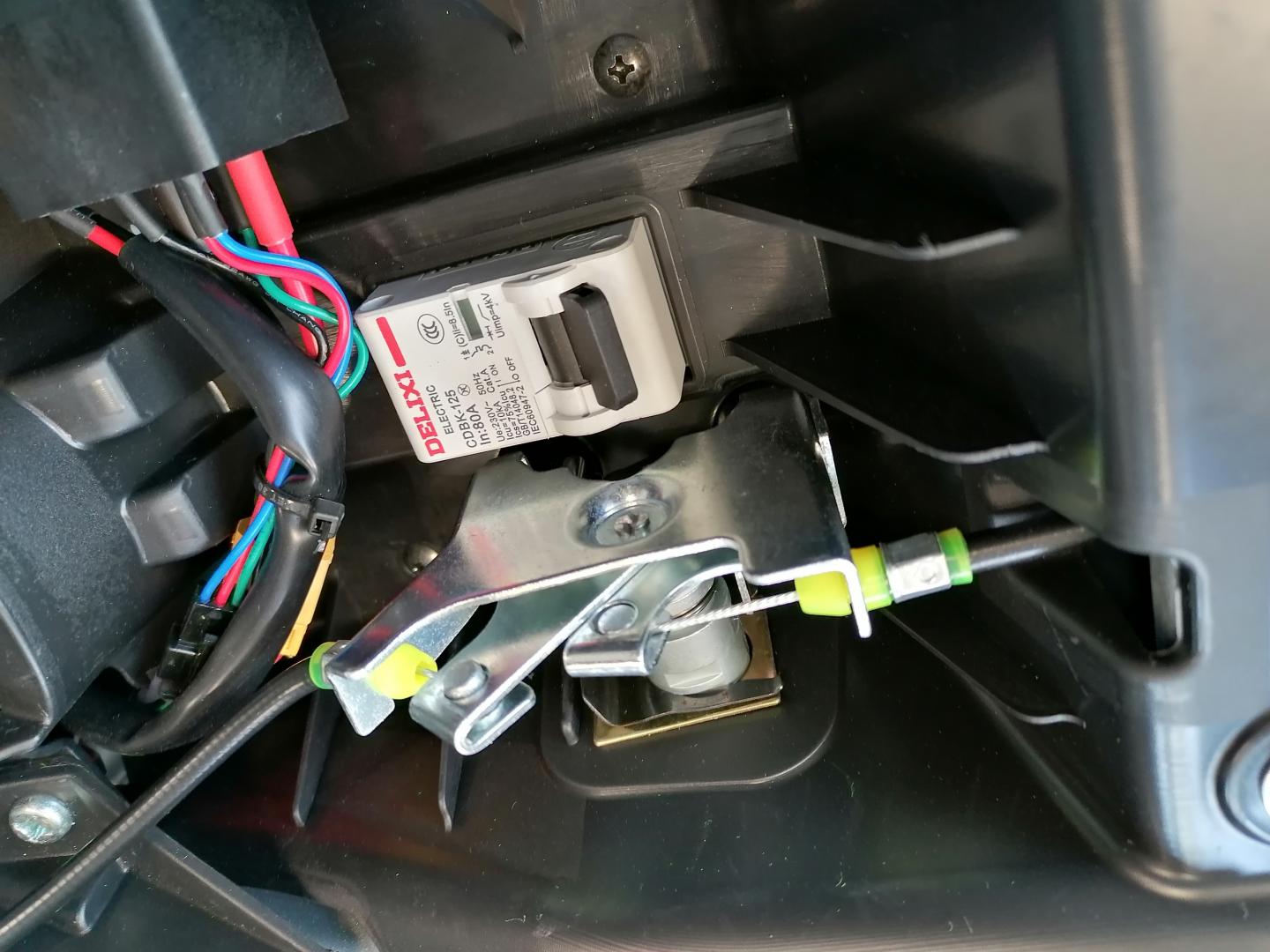

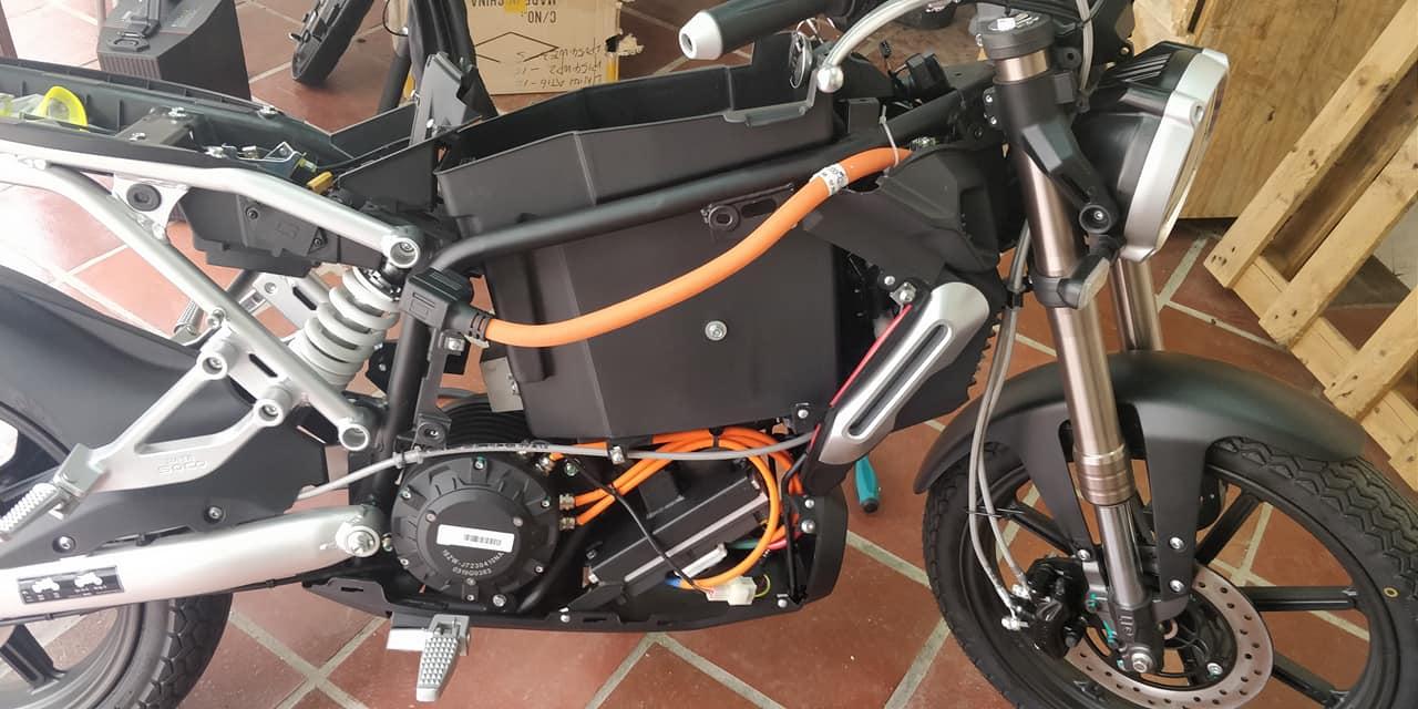

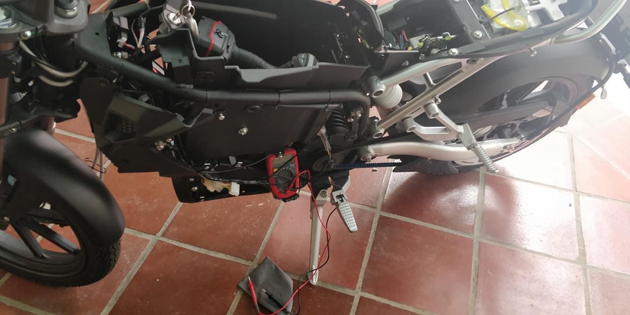

    Et donc ce que nous savons sur la mise à jour 2020 de la moto électrique Super Soco Tc Max 2020
    1. Machine automatique sous la selle,
    2. Contrôleur sous la batterie
    3. Le contrôleur a 6 sorties au lieu de 5
    4. Le contrôleur est amélioré de 60A à 80A courant
    5. Le moteur et la batterie sont les mêmes, mais les tests montrent que le kilométrage est réduit à 66 km au lieu de 70 (à vitesse maximale)
    6. Le fil au lieu de 5 broches a 6
    BTW power 3,5 uper to 3,9kw, and max power 5kw to 5,1
