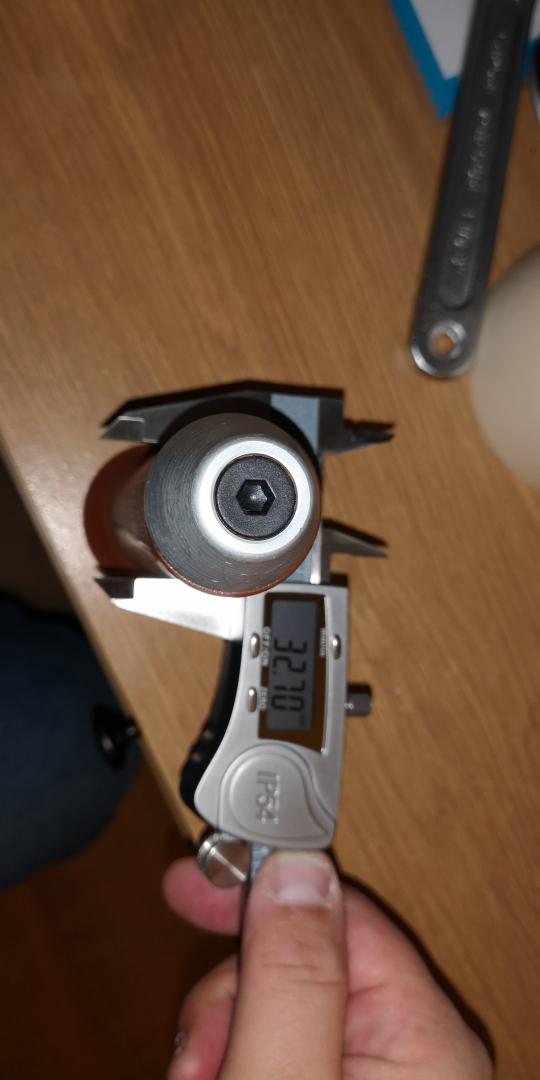

    #6285
    Super. Si tu as besoin que je prenne des mesures, n’hésites pas.
    #6287
    • Messages : 57
    Effectivement je veux bien le diamètre de la poignée si c’est possible pour toi.
    #6289
    Et voici.
    IMG_20181108_074138
    #6299
    • Messages : 57
    Super ! Merci beaucoup, j’ai reçu ma TC ce matin et c’est un vrai kiff !
    Le modèle est finis, j’imprime un premier prototype aujourd’hui.
    Merci à toi.
