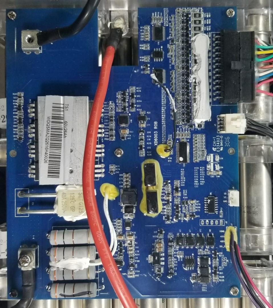

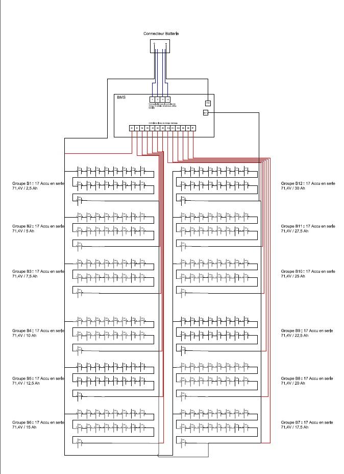

J’ai avancé sur le schéma de la batterie en me basant sur la photo du BMS fournie par @Socorider, les informations fournies par @Bmall concernant la tension Max des accus.
A la vue de la photo du BMS, la batterie semble être composée de 12 groupe d’accus (12 fils sont raccordés sur le BMS pour le contrôle de charge / et de décharge).
Le accus seraient donc de 2500mAh (12x2500mAh=30Ah). Je suis parti du principe que chaque accu fourni 4,2V ce qui donne 17 accus en série pour obtenir 70V.
Je vous met une photo du schéma ici que ne sera pas très lisible à cause de la taille du schéma. Si vous voulez le schéma au format PDF, transmettez moi vos adresses mail en MP.

Il me manque juste l’origine des petits fils noirs raccordés sur le connecteur blanc visible sur la photo du BMS.
Albundy - modérateur de Mysupersoco.fr17 octobre 2018 à 17 h 22 min #5557La photo du BMS montre 2 « gros » fils, un rouge et un blanc. Ceux là remontent vers la prise femelle, c’est acquis, on passe à la suite.
Je viens de me rendre que la photo présentait un BMS de TS (60V 26 A)… gloups !
Maintenant, si j’ai bien compris :
- Il y a ensuite un connecteur noir avec des petits fils de toutes les couleurs. Ceux là sont connectés aux groupes de piles.
- Il y a, en bas à gauche de la photo, un connecteur avec, si je compte bien, un câble marron, un noir et un rouge. Sur ton schéma, je ne vois pas où ils mènent. Cela pourrait être les 4 qui vont à la prise femelle, mais ils sont 4, donc ce n’est pas ça.
- Juste au dessus, il a une 3 pins vide. Tu as une idée de ce que cela peut être ?
- Et au dessus, les fils noirs sur le connecteur blanc. Sonde de température ou autre ?
Guides et tutoriels Super Soco - Pièces Super Soco à commander17 octobre 2018 à 19 h 52 min #5559Le connecteur noir avec les fils de couleur correspond bien à chaque groupes de piles.
Le connecteur tout en bas à droite. Pour moi c’est bien les 4 fils vers le connecteur. J’ai matché les couleurs de fils avec une photo du connecteur trouvé sur Taobao.
Le connecteur libre pourrait correspondre à une liaison modbus RS485 ou autre permettant de communique avec la carte.
Sur le connecteur blanc, il y a 8 fils noirs (sur 2 rangées) une sonde est sûrement dans le lot (sur 2 fils) le reste, je ne sais pas.
Albundy - modérateur de Mysupersoco.fr -
