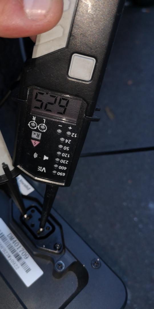

    Ce matin j’ai mesuré la tension de ma batterie à 46% de charge.
    IMG_20181015_095330

    Je reviens sur mes mesures (merci pour les tiennes). Le chargeur est un 60V / 4.5A, il est donc logique qu’il produise 248W, il devrait pouvoir monter jusqu’à 270. Ca n’amène pas grand-chose à notre projet, mais bon, c’est toujours ça de pris.
    #5476
    @Socorider, suite à ta réflexion, j’ai mesuré la tension en sortie du chargeur et je mesure 70V ce qui devrait nous faire monter à 315W avec 4,5A
    Du coup, je me demande si le BMS ne régule pas tout cela.

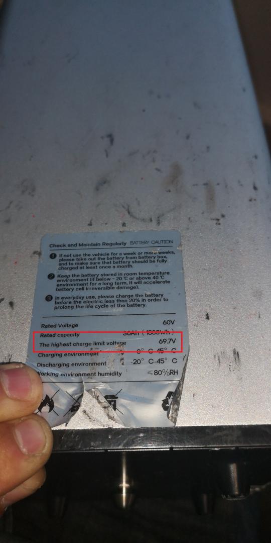

    Les tensions mesurées (batterie à 100% et sortie du chargeur) sont cohérentes (70V).
    La batterie est donnée pour 60V. Mais il s’agit là d’une tension moyenne (prenant en compte la chute de tension en fonction du niveau de décharge). En regardant l’étiquette de la batterie, on peut lire que la tension maximale de charge est de 69,7V.
    IMG_20181015_143245_resized_20181015_023818764
    Je suis aussi ce topic sur le forum anglais. A priori il s’agit d’installer un nouveau contrôleur et une deuxième batterie. Clairement, le moteur est capable de plus notamment en augmentant l’intensité pour pallier à la chute de tension (ce qui permettrait de conserver une puissance équivalente peu importe le niveau de décharge de la batterie).
    Mes prochaines mesures d’intensités permettrons de valider cette théorie.
