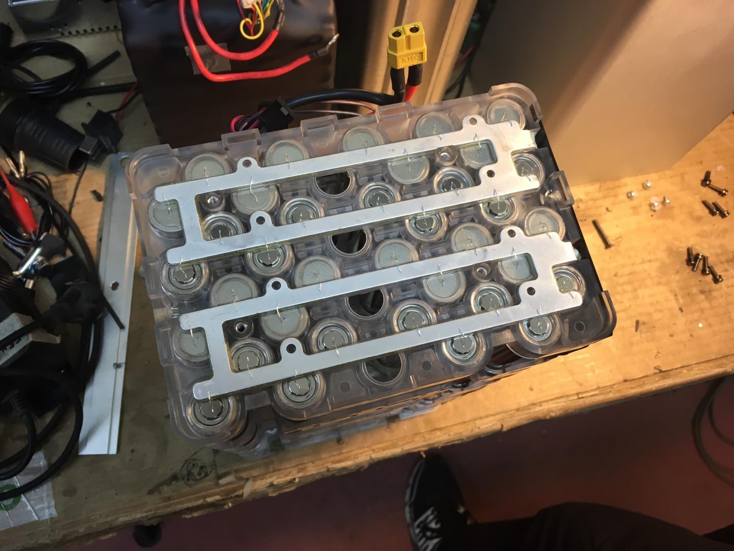

    Pour les curieux, voici des photos de l’intérieur d’une batterie de super soco. On peut voir que la conception semble plutôt bonne (enfin selon moi). Les photos ont été partagées par  Lcruser sur un forum Russe.

    effectivement, du fusible pour chaque cellule, et des cables de la bonne section. C’est dommage de passer ensuite tout ça vers le connecteur propriétaire
    #9914
    C’est un détail, mais pour avoir eu à démonter le « chapeau » de la batterie de ma TC Beige afin de remplacer proprement le connecteur femelle, sur cette photo, le bloc a clairement été nettoyé. Dans la mienne, c’était plein de colle, c’était « sale ».
