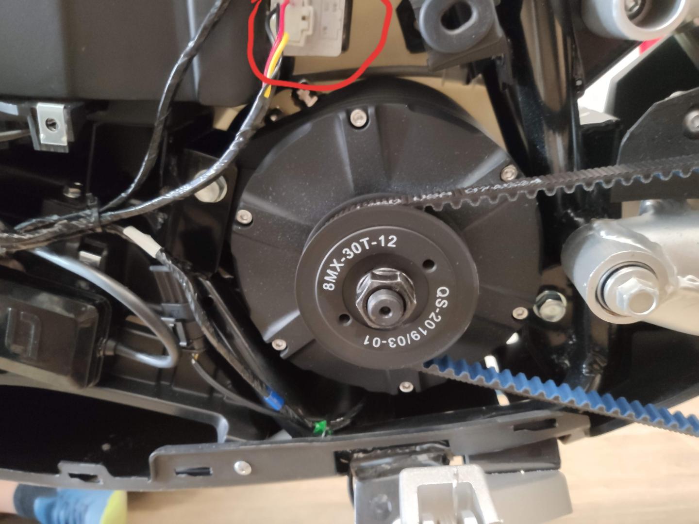

    Sur la Tc max, l’abaisseur de tension se trouve juste au-dessus du moteur.
    20200228_210753
    IMG_20190703_182022

    j’ai enfin trouvé le temps pour déshabiller ma TC max afin d’accéder  à l’abaisseur de tension .
    j’ai tester la tension aux bornes et on retrouve bien le 83v et un jolie 12v mais ….  que lorsque la moto est allumé .  rien n’arrive quand elle est en veille ( mode stationnement ).
